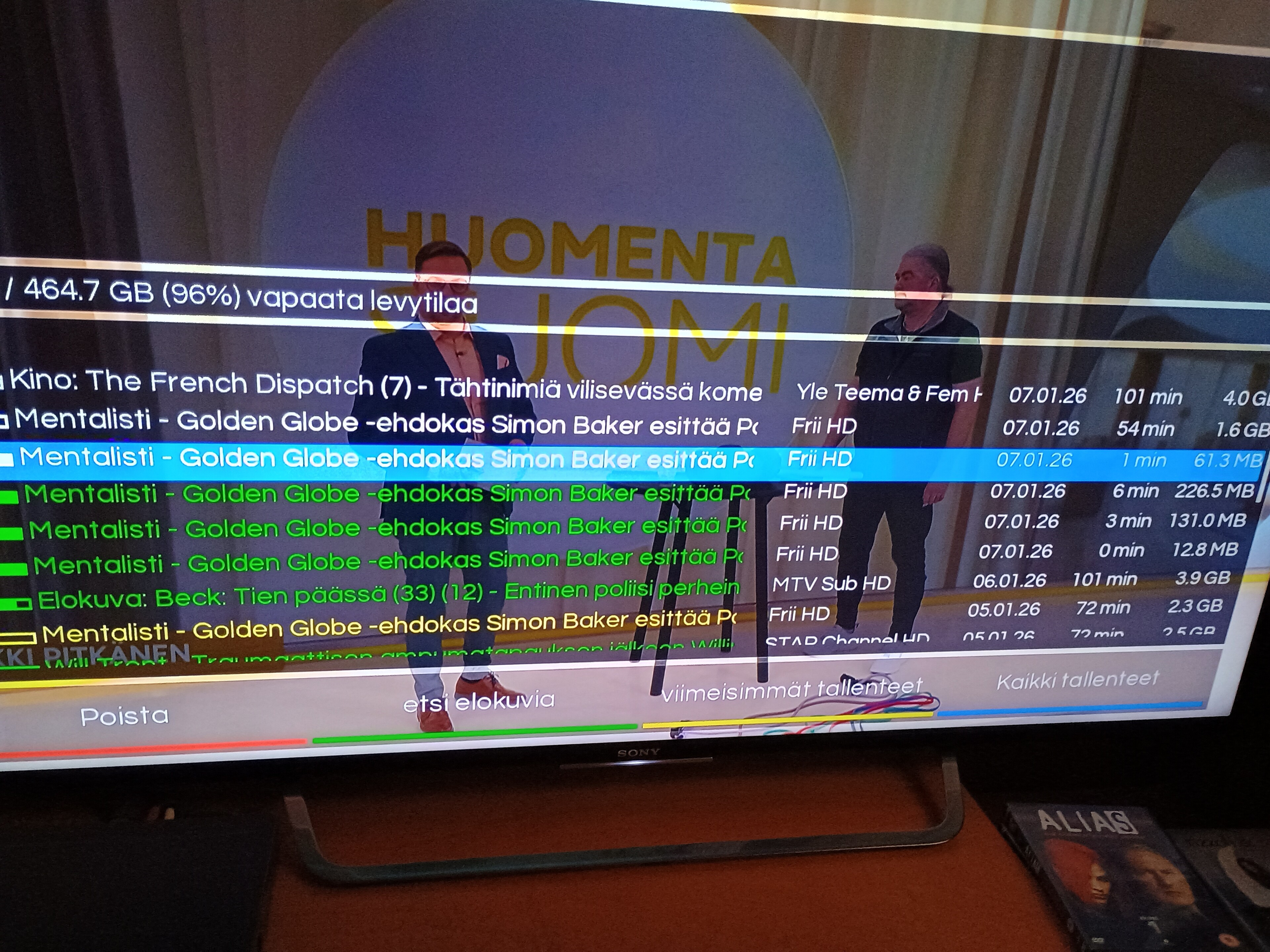

Laitteena siis 05/2025 ostettu VU+ Uno 4K SE, Western Digital WD Blue SSD 500 Gt 2.5", TUNER-DUAL-T2-FOR-VU+FB C-SLOT, IMAGE-FOR-VU+UNO-4K-SE, asennukset tehty SatShopin toimesta. Laite toimii pääosin hyvin.
Noin kerran viikossa laite pätkii kuvaa, eli TV:n ruutu käy lyhyesti, n. sekunnin ajan, pimeänä palautuen samaan näyttöön ilman sen kummempaa . Yleensä tapahtuu kahdesti, jonka jälkeen ei enää pätki. Eilen oli sitten uusi tilanne: katsoin laitteen kautta YLE5 kanavaa ja samanaikaisesti tallensin FRII kanavaa.
Nyt TV:n kuva pätki useasti ja pätki siten, että TV:n kuvaruudulle tuli Imagen aloituskuva (meikattu naishahmo violetteine värityksineen). Tätä jatkui n. kymmenen minuutin ajan ja pätkimisiä oli ainakin 4. Laitoin myös YLE5 kanavan tallennukselle, sammutin VU+ laitteen ja siirryin katsomaan TV:tä television oman virittimen kautta. Tänään katsoin mitä eilen oli tallentunut.
FRII kanavan tallenne oli alkuun useassa osassa vajaan minuutin pätkästä 6:n minuutin pätkään, (4 tallennetta), sekä yksi pidempi pätkä 54 min., joka lienee tallentunut sen jälkeen kun sammutin laitteen, (tallenteet eivät olleet ajallisesti oikeassa järjestyksessä, eivätkä mitenkään keston mukaan järkevässä järjestyksessä). YLE5 tallenne oli kokonainen.
Laitteeni on hyvin avarassa tilassa ja olen laittanut laitteen omien jalkojen alle lisäjalat, jotta se on hyvin irti alustasta, eli ei pitäisi lämmetä.
Tänään pelkkää katsomista, ei tallentamista ja ei ole ollut ongelmia. Onko mahdollinen laitevika vai mitä tässä pitäisi epäillä?
