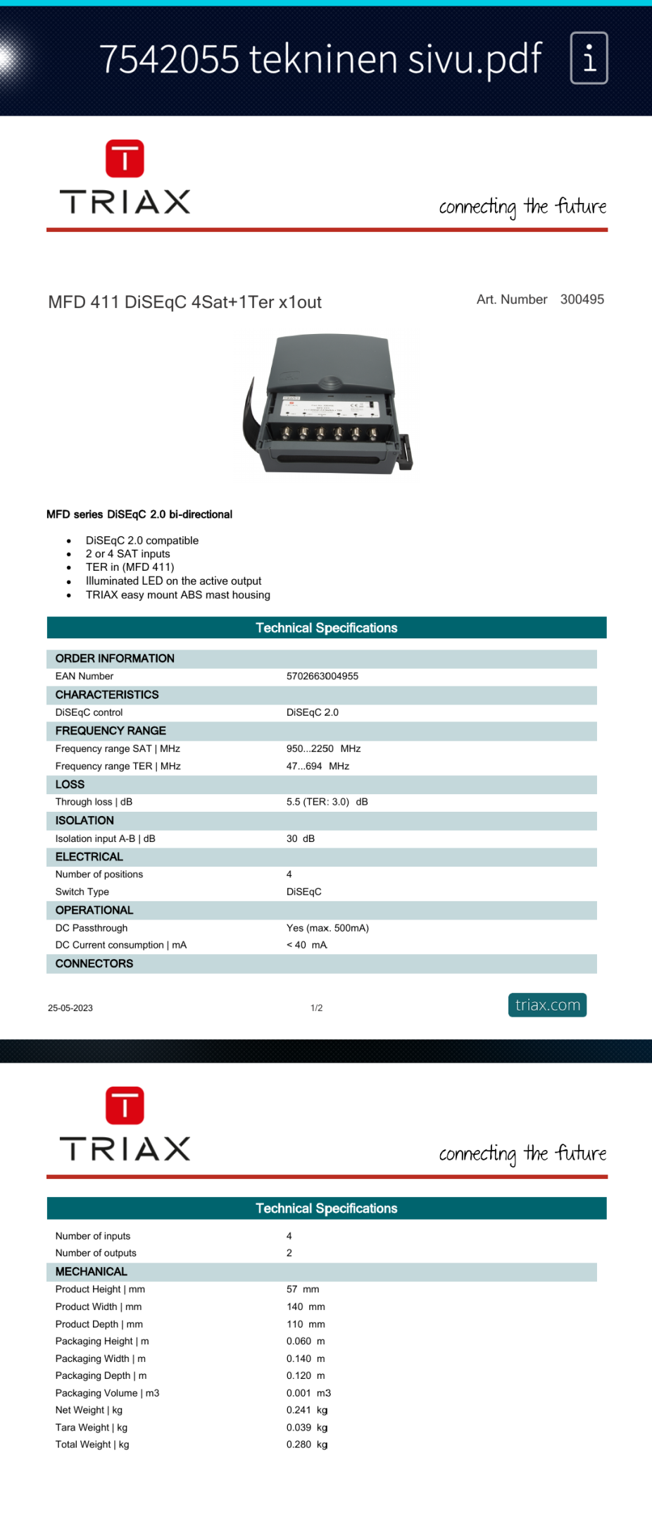

Kymmenen vuoden aikana nuo MFD 41 boksit olivat kadottaneet koko kotelonsa ja kaapelit roikkuivat liittimen varassa taivasalla, niinpä etsin tähän sopivaa vaihtokappaletta. Päädyin hankkimaan Triaxin MFD 411 kytkimet ja sain ne näppärästi asennettua ja kytkennät katolla vaihdettua vanhoista uusiin. Erona vanhan ja uuden välillä on että MFD 411 tukee myös antenni-TV signaalin kuljettamista samassa paketissa, mutta näitä tuloja en kytkenyt siis, koska menevät omia reittejään.

  • MFD 41 läpimenovaimennus 2,5 dB ja MFD 411 5,5 dB (TER 3,0 dB)
